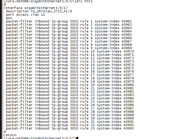

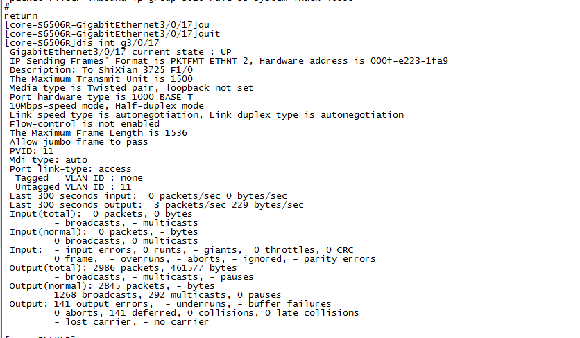

6506和思科3700直连,不通。同样地址电脑直连6506或者直连思科3700可以互通。思科3700接口配置为普通access口。华三6506接口配置如图。接口查询发现有延迟的报错,如下图。

直连不通请先看一下两端的设备的mac表项看一下是否都有正常学习到。如果有的话可以debug看一下,ping的包文有没有发出去,以及有没有收到回复。
