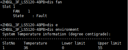

请问LS-5120系列的交换机显示风扇异常,显示温度目前处于正常状态,需要怎么处理,是直接更换风扇还是需要更换设备?

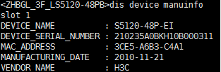

设备是2010年11月21日的,已经使用7年多了,是够有更换的价值?

风扇不可插拔的,需要整机更换设备。
风扇故障后无法有效散热,持续运行容易烧坏硬件,建议今早更换。
