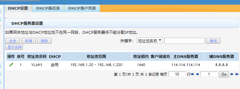

ER5200G2 路由器 , DHCP客户端不能自动获取IP。
通过静态IP可以上网。

你DHCP是在那里?在ER5200上吗?看下DHCP开启没有
既然固定IP地址能上网,那应该就是你的DHCP服务没有开启
粉丝:24人 关注:13人
页面向导:接口管理→DHCP 设置→DHCP 设置 里面的配置检查下接口、地址、DNS服务器的设置有没有错误,这软件版本也可以升级下看下

在ER5200 上设置的, 开启了。
