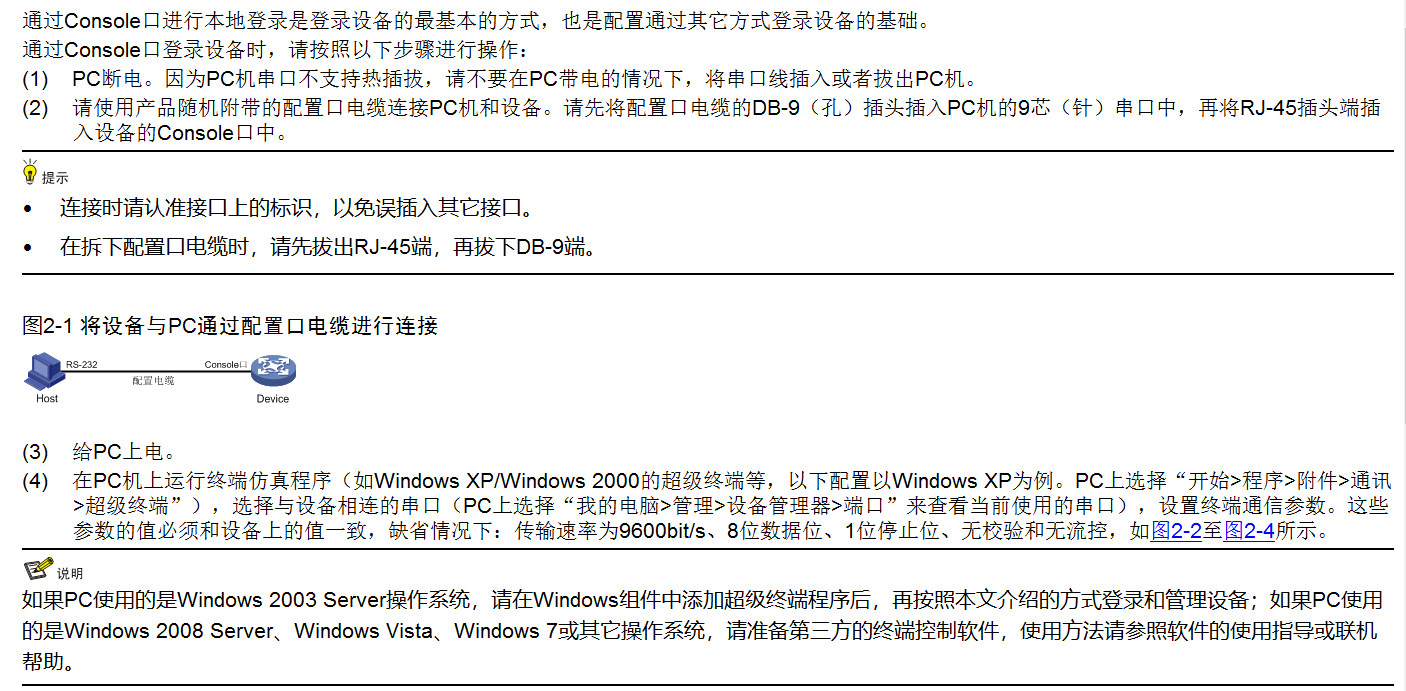

路由器通过命令行登录设备,一堆乱码(各种方法都尝试了),有没有哪位大神能给些好的建议啊
粉丝:5人 关注:3人
你好,下面通过CONSOLE登录的方法,如果速率设置正确的情况下,建议更换配置线缆测试一下,是不是线的问题,希望可以帮到你,望采纳,谢谢!
