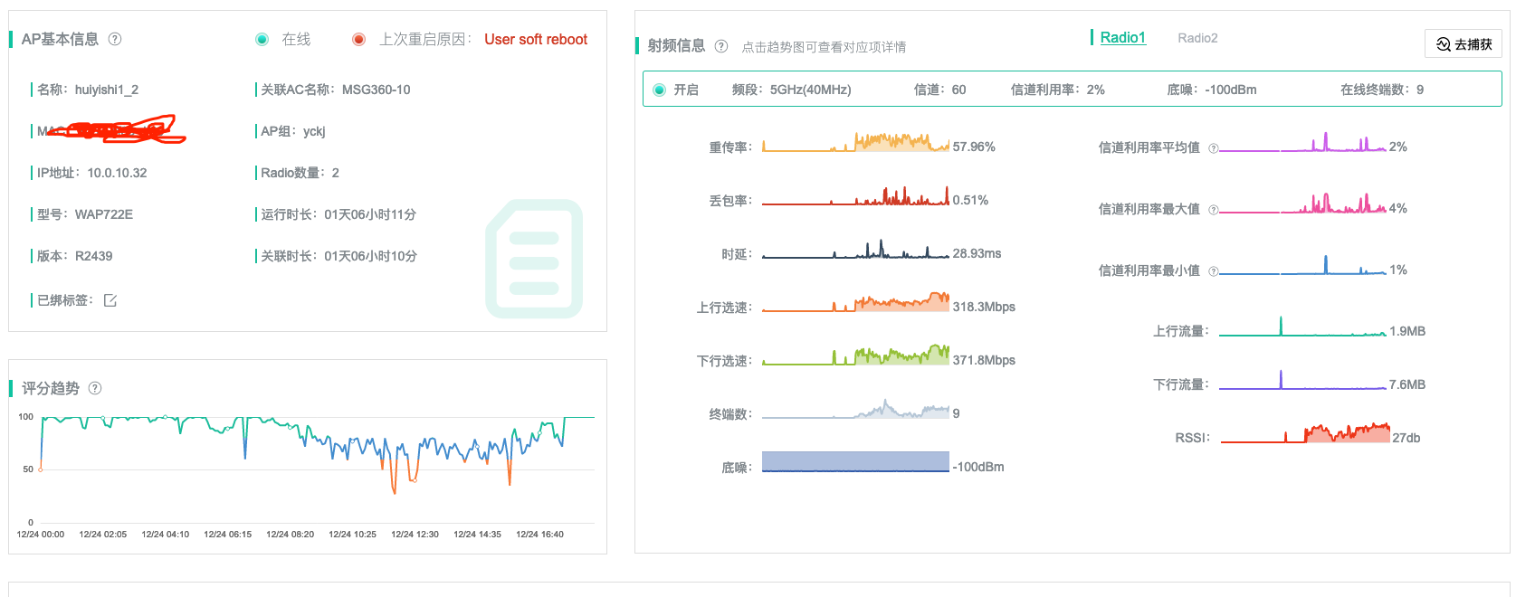

我也有类似在问题。WAP722E,信号质量很差。
大荒 知了小白
我的重传率也是特别高,wap722s
