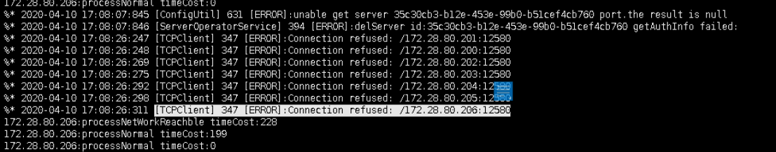

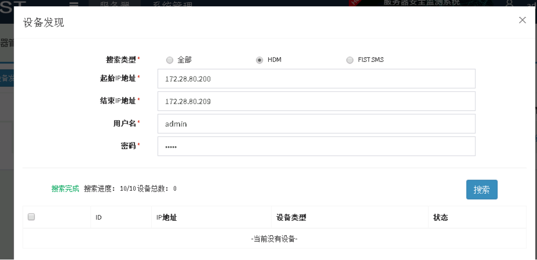

fist(2.00.16)在linux安装部署后添加服务器时,如果选择“设备发现”输入网段后,无法找到设备,日志提示12580端口被拒,如下图:

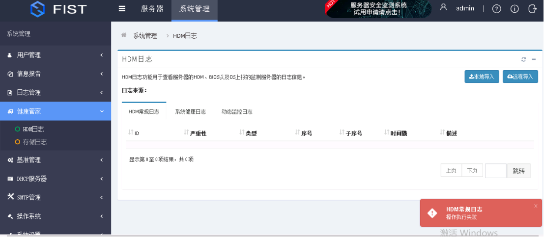

选择单台添加可以将设备添加进来,但是点击HDM提示web端口失败,“系统管理”下的“健康管家”中也没有错误日志,如下图

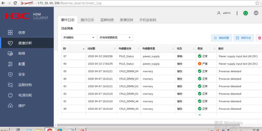

下图是设备HDM的健康诊断信息:

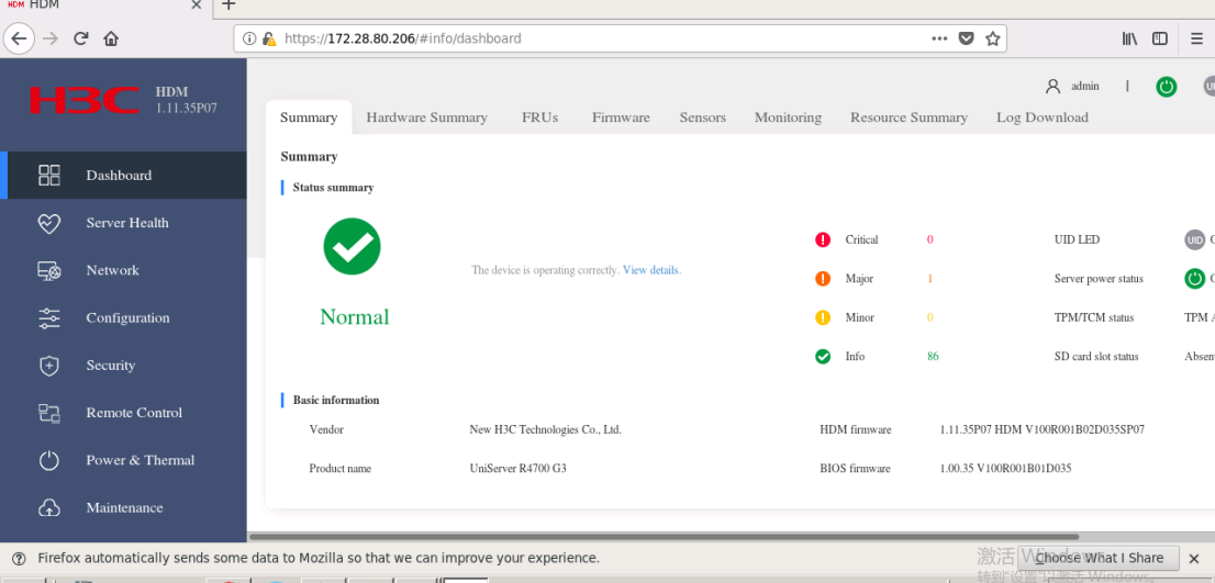

下图是我在fist服务器上用firefox打开被管理服务器的hdm界面,从而证明fist server到被管理主机的hdm网络端口是正常的

最后一个图片,是我通过fist服务器的firefox打开被管理设备的HDM界面,所以不存在阻塞或者防火墙等情况

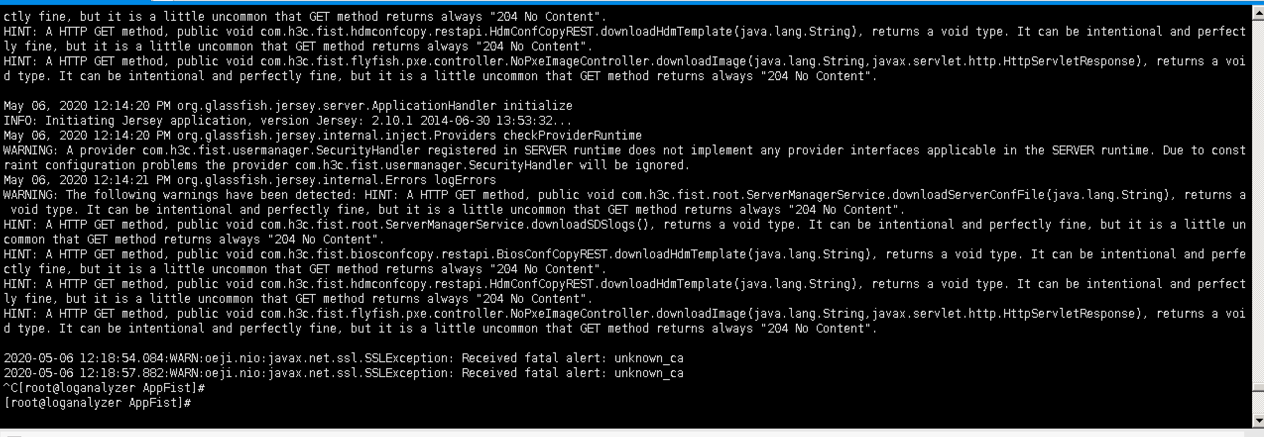

确认了java版本没问题,运行的确没有看到successfully,哪里有 FSIT安装指导书下载啊?产品下载页面的文档很简单,没有纠错处理,我也是按照上面的做的,但是运行后没有successfully。
