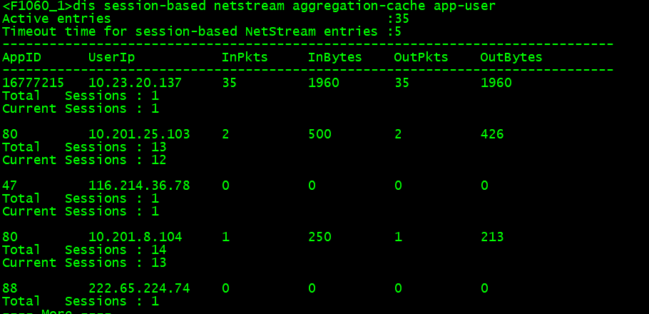

防火墙上配置了以下配置,
 session-based netstream enable
 session-based netstream export source ip 10.1.68.26
 session-based netstream export host 10.1.66.61 9020
 session-based netstream aggregation app-user
在F1060上可以查看到具体ip终端的流量 ,但是在IMC NTA上无法查看到任何流量信息。
