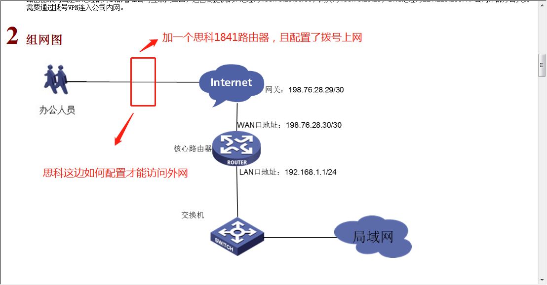

拓扑图:

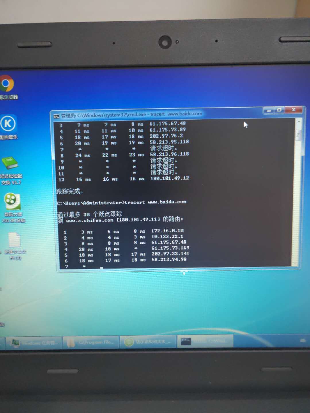

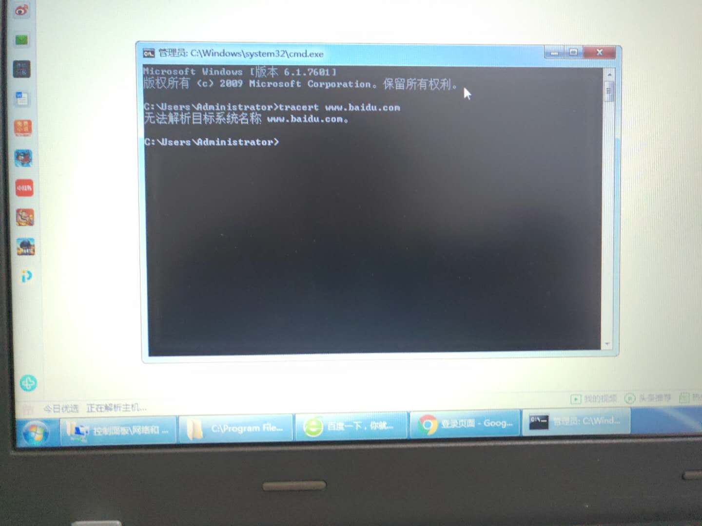

远端客户端,出口路由器思科1841 网关172.16.10.254 VPN能拨号上来,地址是10.16.0.2,能访问web不能上外网  ,求解释,不能上网时tracert时图如下:

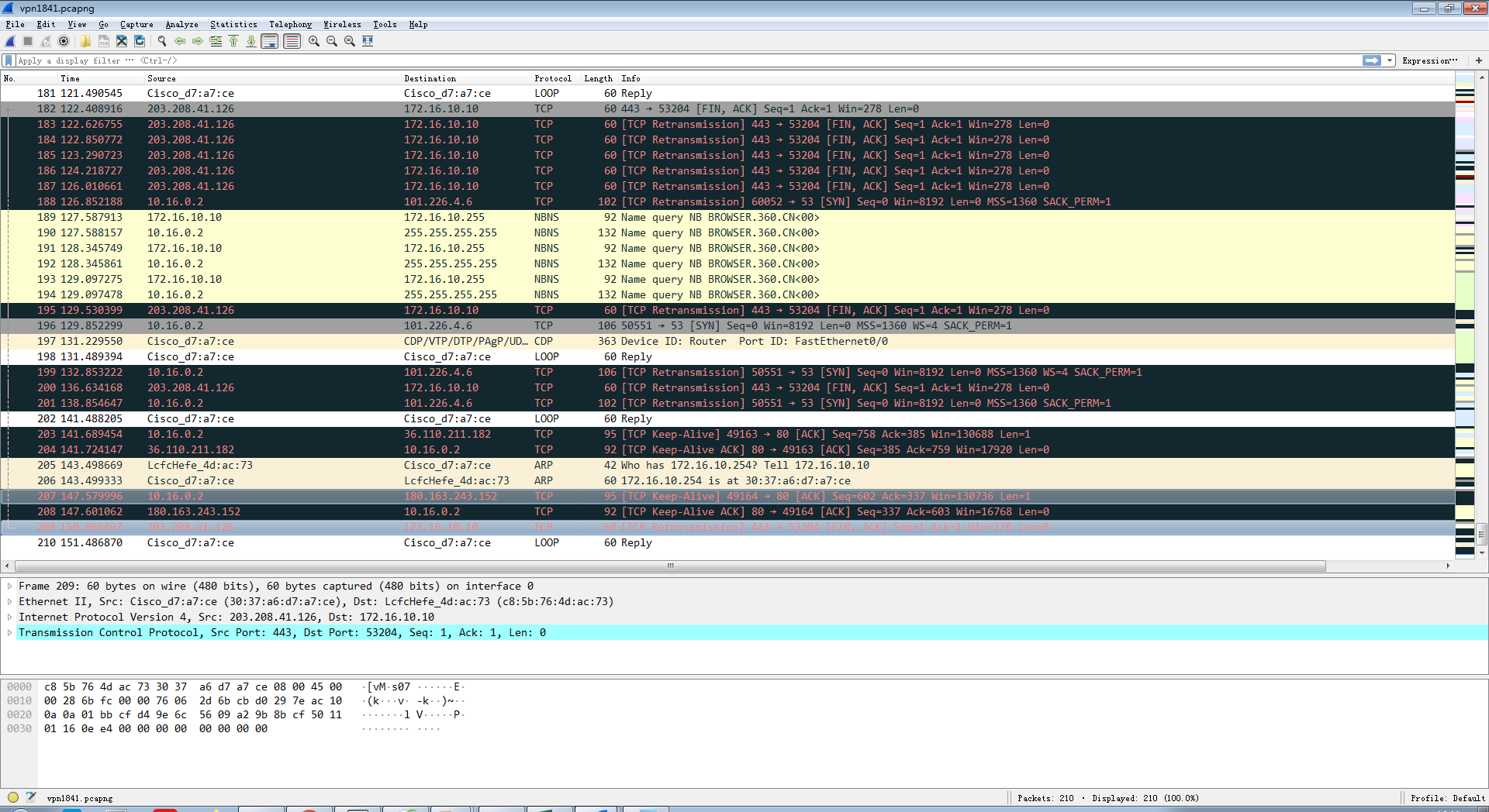

不能上外网时,抓包图:

PC修改路由,明细路由指向你的VPN下一跳,缺省路由指向你的互联网出口
如何指认下一跳,请贴代码

vpn拨号没拨上去时,上网没毛病,麻溜的很,vpn拨上后只能访问内网资源,不能上外网了
