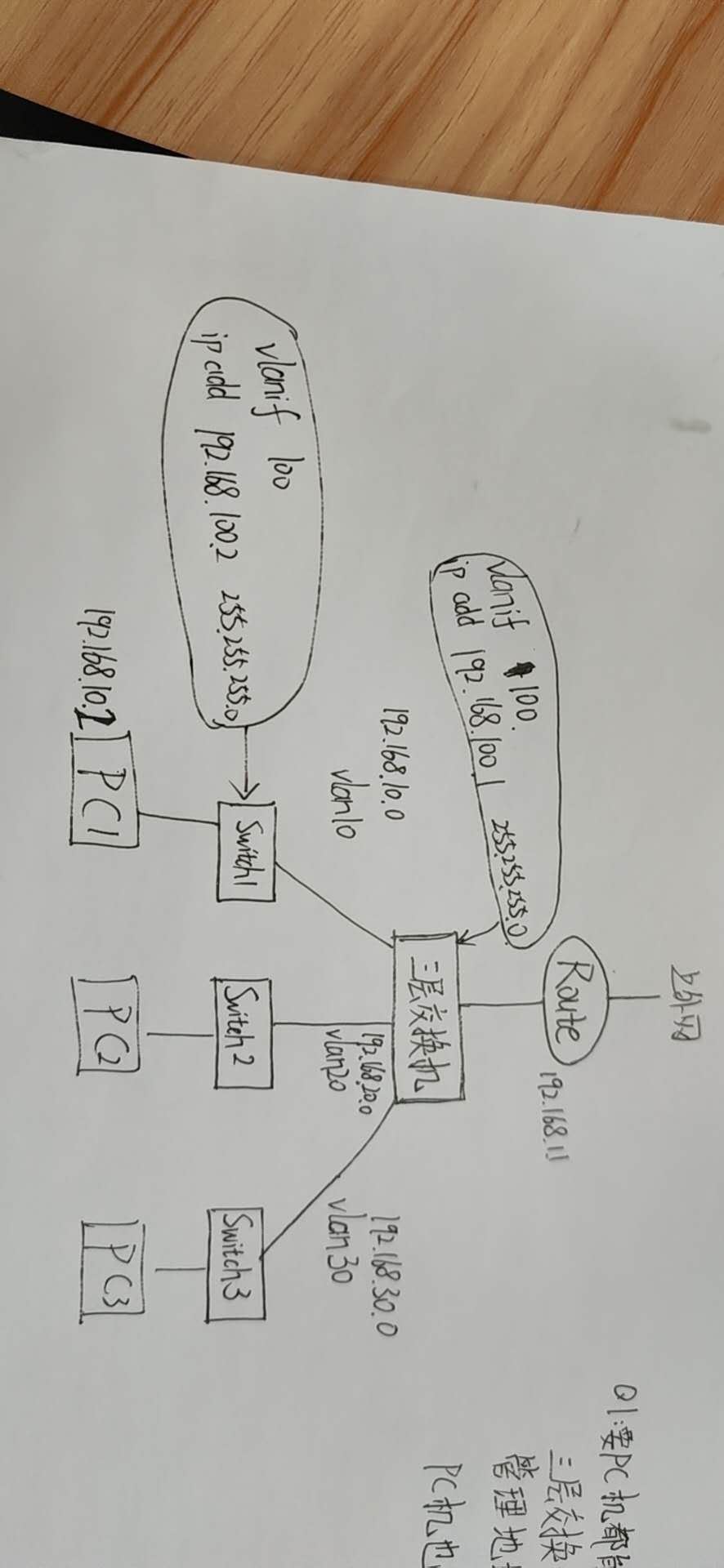

ER5200G2路由器lan1下连交换机0,交换机0下连交换机1、2、3......20  ,三层交换机0做vlan划分。
vlan1 192.168.1.1
vlan2 192.168.2.1
vlan20 192.168.20.1
最后在路由器上做arp静态绑定和IP MAC过滤,发现只能管控到192.168.1.XX的PC机,剩下vlan的PC机都管控不了
请问大家知道是为什么吗?

结果是因为核心交换机上配置了各个vlan的ip地址,路由器上也配置了同样的vlan的ip地址导致的,双方会有冲突
