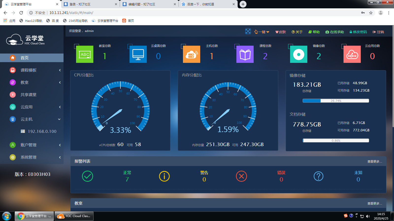

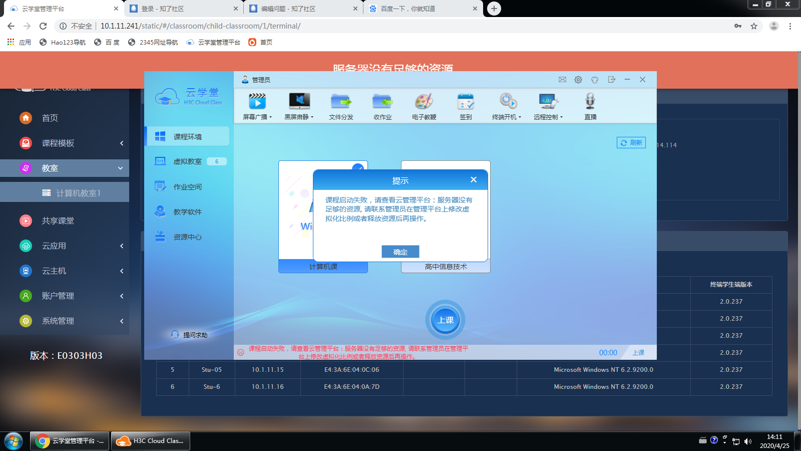

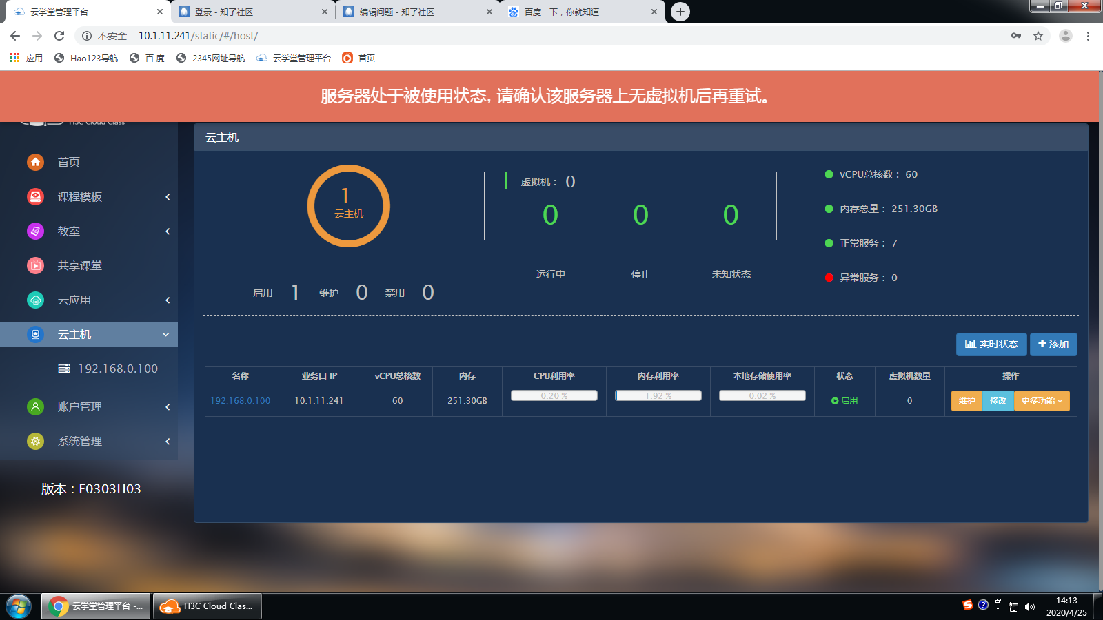

云学堂在下课的状态下,没法上课,提示资源不足,虚拟机的数量明明是0,服务器却无法维护,提示让我关闭虚拟机
教室里面有6个终端在,但是我的学生端都没开机,都是关机的
像这种莫名其妙出来的被占用,到底要如何清除掉,我试过重启服务器了,没有用

Vcpu的话,我的是20X3,可用60,我只有54个学生端
金佳办公小李 发表时间:2020-04-25
在系统管理里面,查看购买的授权多少个
zhiliao_vRaoA 发表时间:2020-04-25
license我是70
内存是250G

之前连这6个在线的终端都不显示出来,终端显示是0的,我给服务器关机,断电等待半个小时以后再上电开机,才显示出来有这么6个终端在,但是没有地方可以让我关闭或者下线这几个终端。虚拟机那个地方一直显示0虚拟机,学生端一直没开

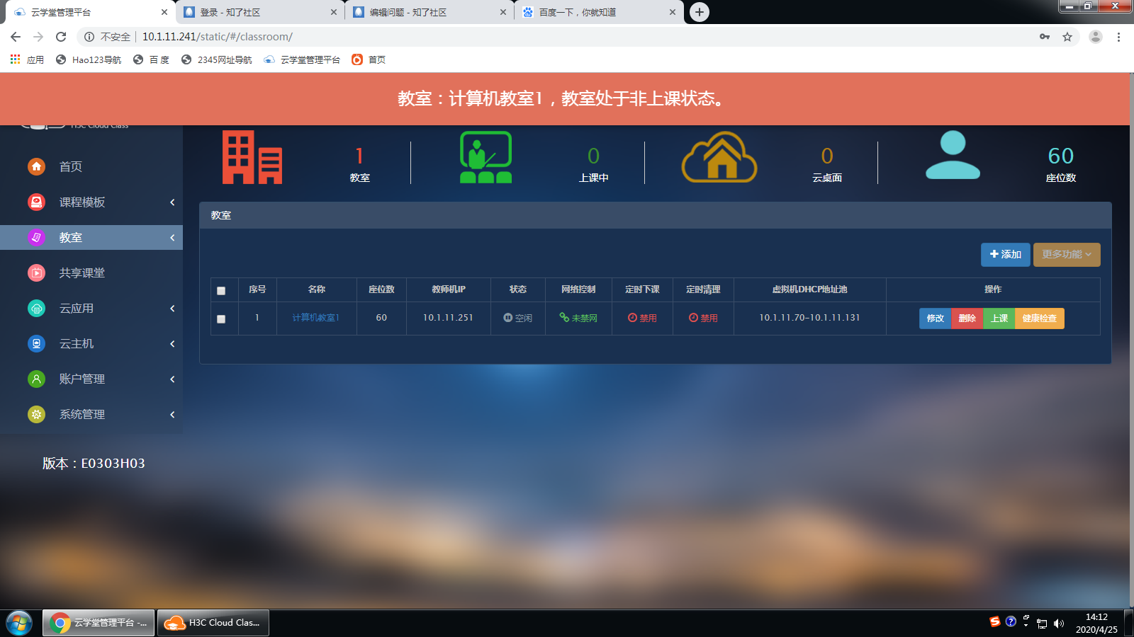

在课程模板未运行和下课后,如果平台显示的cpu资源仍然没有完全被释放,修改教室座位数小于当前可使用vcpu数量,先上课后下课,将座位数改回原来值
直觉告诉我,只要这6个不应该实际存在的终端能弄掉,那就应该没问题了,可我完全找不到方法去清除掉这6个终端
所以在课程模板未运行和下课后,如果平台显示的cpu资源仍然没有完全被释放,修改教室座位数小于当前可使用vcpu数量,先上课后下课,将座位数改回原来值,看是否能释放
最后提到的这个方法有效果,资源可以被释放了,然后上下课就都正常了,十分感谢

就是在服务器后台上也没有虚拟机才头疼啊。VMS Running on this host这里显示是no virtual machines present。
