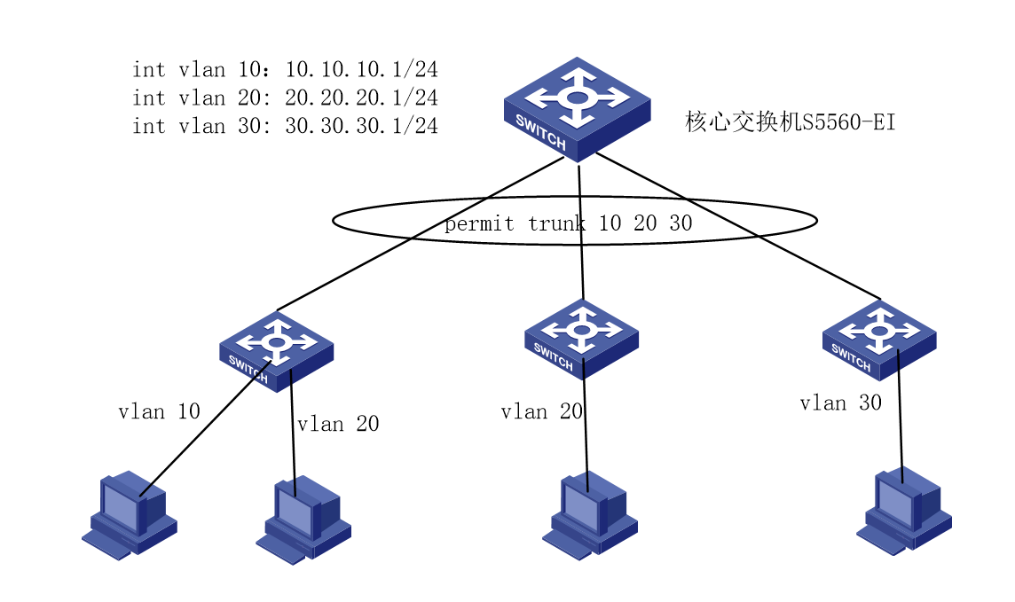

需要在核心交换机S5560-EI上全局配置ip+mac绑定,下面接入交换机不需要再配置ip+mac绑定命令。接入设备有多个vlan,只绑定特定vlan 10,其他vlan不做限制。
1.在全局绑定IP+mac。
2.下连端口需要配置什么吗?
3.需要配置排除其他vlan吗?
组网如图,核心trunk下连多个接入设备,每个接入的端口划分不同的vlan,vlan 10作为核心业务,需要在核心交换机S5560上做ip+mac绑定。

是IP source guard吗?可以参考这个

是在核心交换机的全局下配置,不是在具体的端口下配置。这样配置可以实现,但是我想问能在核心上配置吗,这样维护会变得简单。

ip+mac绑定是指配置静态arp?
