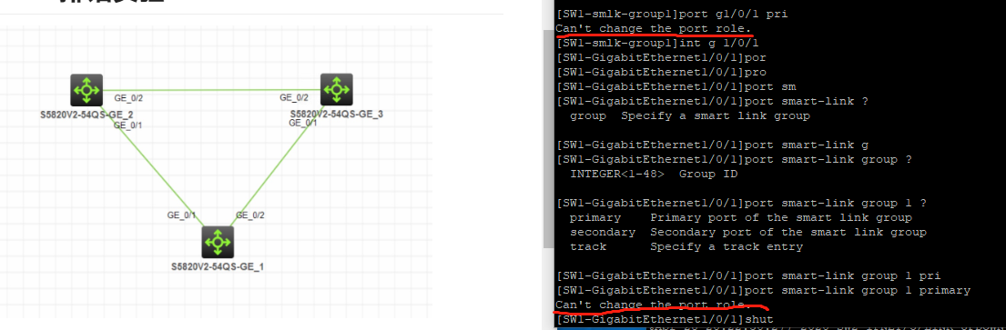

smart-link怎么修改端口主从关系

怎么不可以改端口主从关系
1、smart-link只有一个主端口。
2、如要修改主从端口,先把主从端口分别Undo掉后再重新配置。

只能有一个主端口哦
回复zhiliao_xv:
显示这个,The role already exists in the current smart link group.
π 发表时间:2020-04-28 更多>>
嗯,那要修改主端口呢,应该怎么配置呢
π 发表时间:2020-04-28
先把原来端口下的配置删除
zhiliao_xv 发表时间:2020-04-28
进端口删除配置,我在进sm group配的时候又显示此端口已经什么端口,还是配不了
π 发表时间:2020-04-28
回复zhiliao_xv:
π 发表时间:2020-04-28
粉丝:114人 关注:1人
不能直接修改,需要删除之前的主配置,然后再来修改主从关系
