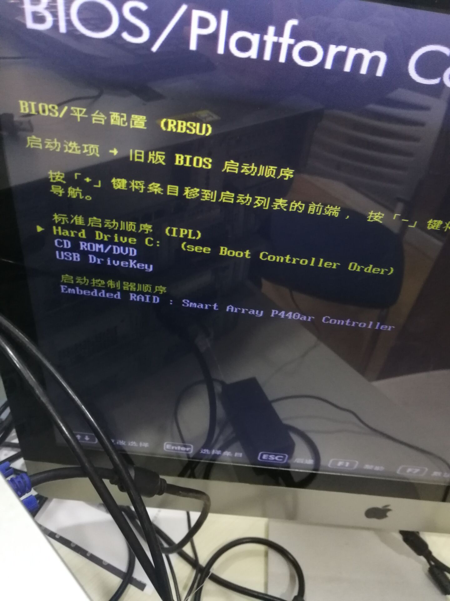

华三服务器R390装系统重启后无法进系统

查看启动项后,只有这三个选项。该怎么处理
粉丝:8人 关注:0人
好像是模式选择的不对,是legacy试试
嗯,这个就是传统的启动模式

根据图1提示为系统引导导致
请做以下确认或者操作尝试
1.登录raid卡查看是否正常
2.确认安装系统方式是否为传统或者修改过bios引导设置
3.通过hdm挂载微软原版安装iso尝试修复引导(非原版或者服务器未适配的os可能不认阵列卡导致无法识别硬盘)

这种情况建议检查下raid卡情况和bios配置 如果确认没问题就需要检查服务器型号以及选件是否与安装os配套了,其次建议使用hdm的kvm挂载微软原版系统安装

嗯,一直找不到系统引导。但是分区的时候也可以找到,安装系统也可以装在某个硬盘上。但安装成功后启动,就找不到引导设备
