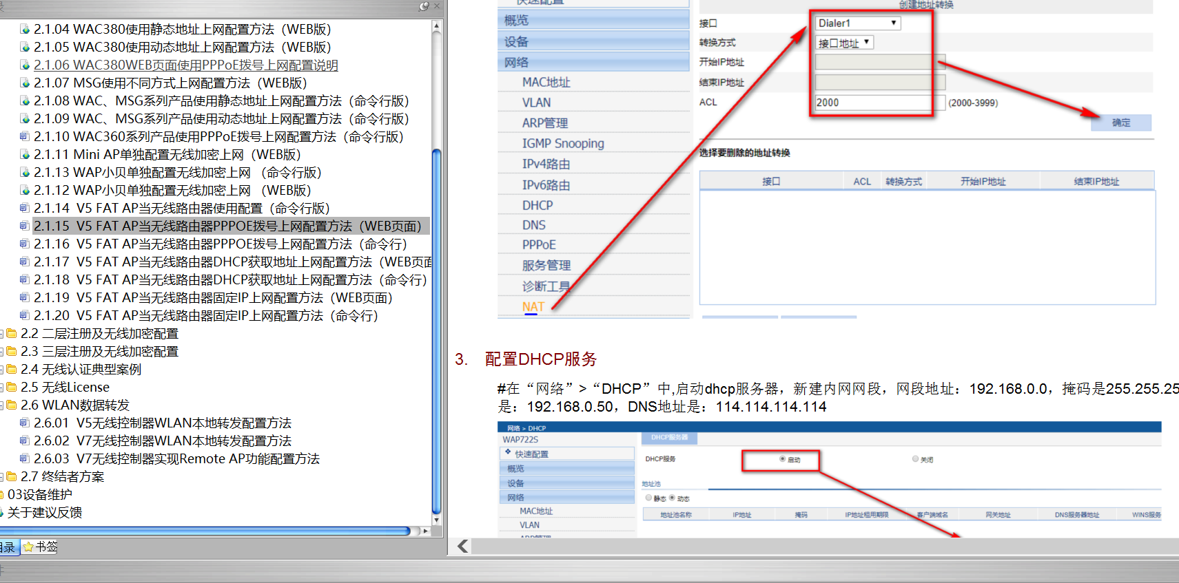

配置案例可以参考轻轻松松配无线中的V5 FATap配置上网,如下面,登入管理界面,有nat功能就能当路由器,只是不建议,人少应该没问题
粉丝:114人 关注:1人
可以当路由器使用 但是拨号配置以及NAT的需要在vlan虚拟接口下调用。需要用到命令行
