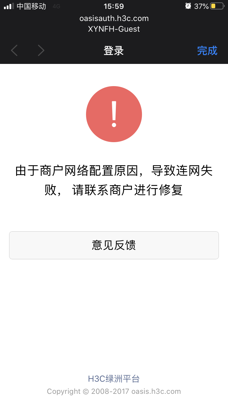

绿洲平台已经连接完成,连接无线可以访问绿洲的web,在网页上配置固定账号认证(1.创建固定账号 2.创建(或修改)认证模板 3.配置固定账号认证 4.绑定无线服务,步骤是根据华三官网的配置来的),连接对应的无线ssid,弹出了如图报错,由于商户网络配置原因,导致联网失败

你看看 这个报错的url具体是啥 粘贴出来瞅瞅

http://oasisauth.h3c.com/portal/portalError.jsp?errorCode=60013&nas_id=cm-0-1225126-219801A18P9201Q0002K&template_id=null&ssid=XYNFH-Guest&operateType=null

AC上配置portal client-gateway interface 来指定一下vlan

配置了portal client-gateway interface vlanif 10之后可以正常弹出输入用户名和密码的界面,但是点击登入后,会跳转到一个vlanif 10 IP的网址,显示空白页面,不能上网

复制下URL看下,这里面可能有error code

此错误说明配置或者网络情况还是有点问题
建议参考一下【绿洲上线及认证业务开局指导书V3.1.pdf】

1、检查两个地方,一个是绿洲平台里面,认证页面要勾选允许PC上网
2、AC能正常上网,实在不行的话,把认证模板删掉重新设置应该就OK了
