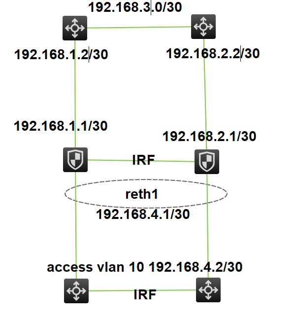

F5000-M防火墙堆叠模式,上联给了两段地址,下联核心堆叠给了一段地址,这样子组网是否可行
2020-05-07提问
  • 1收藏,3635浏览

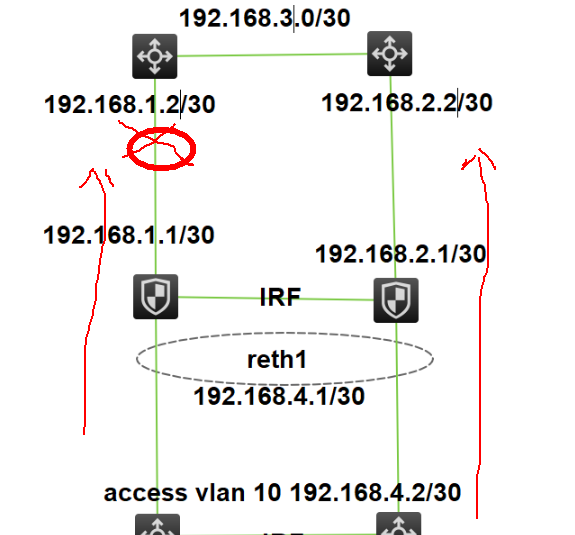

防火墙做了堆叠,上联华为交换机没有做堆叠,下联华三交换机做了堆叠,上联给了两段互联地址分别和两台防火墙互联,下联只给了一段地址。所有设备运行ospf,拓扑图如下,这样组网是否可行?

是要做冗余主备吗,那这样会存在个问题,备框不处理业务,上联不做堆叠,日过走备框的话,流量可能不通,除非保证路由控制优先走SW1才行
防火墙是做主备,这样组网是否可行,如果要保证走sw1,是不是只要把2.0网段的ospf cos修改高一点就行
zhiliao_a212e 发表时间:2020-05-07 更多>>
没有问题
粉丝:114人 关注:1人
要保证当192.168.1.2 中断的情况下面,下联的冗余组 发生主备倒换才行,不然流量跨框会导致部分dpi vpn类型的业务异常。
是 还需要保证 ospf 备份机器上面cost比较高 ,nqa探测时需要探测对端的接口地址,还需要保证源报文是从互联接口发出去的 ,而不是从irf 堆叠口绕行的
漓离原上谱 发表时间:2020-05-07 更多>>
是不是冗余组里面加入上联2个物理接口,在把下联reth1口加入冗余组,track4个物理接口就行了 ,最后运行ospf。
米多 七段
粉丝:5人 关注:0人
ospf 修稿192.168.2.1 / 2.2 接口的cost ,改很大,例如10000,使流量正常只走左边
另外在redu group 下track 物理接口来触发主备切换,上行接口分别在node 下面使用member port绑定
