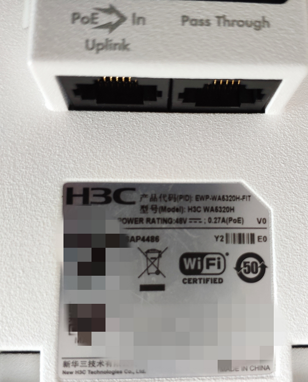

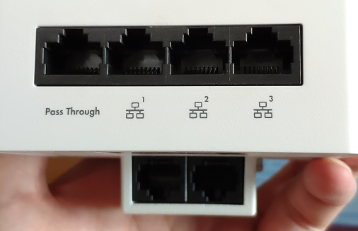

一本通写着本地供电方式,但是官网安装手册只写了POE供电指导,并且AP上没有找到本地供电的圆形接口
SMSAMA 八段
粉丝:15人 关注:8人
这个AP只支持poe供电,不支持本地供电
