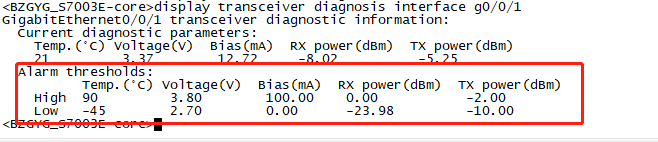

设备侧可以查询具体的推荐功率范围,如图
如有帮助,谢谢采纳
关键设备测看收光是-40,我用光功测对端设备发过来的光是-25,奇怪的是设备端既然是-40它还能通信
