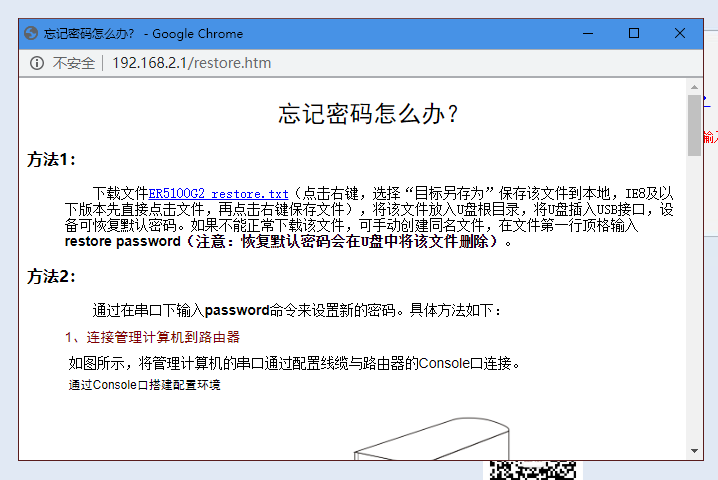

ER5100G2怎么恢复默认登录密码?u盘法无效
2020-05-09提问
  • 1收藏,2132浏览
我设置的密码都在聊天记录里有的,居然登录不进去。
按照此方法也没有用
ER/ERG2路由器忘记密码有以下几种方式来解决:
1、通过console口登录设备,有关console口登录设备的方法,可以参考:https://zhiliao.h3c.com/theme/details/46988
console口登录之后,可以输入password,根据提示输入新密码,然后在输入一次确认密码后,就可以以新密码登录了
2、先观察自己的路由器上有没有reset按键,如果有reset按键的话,长按10秒钟,可以将路由器恢复出厂设置,出厂的默认密码是:admin/admin

使用方法二,肯定没有问题的
这个console线,网上看下 如果手头没有的话 10块左右吧 20多最多了买一个
ChanyiC 发表时间:2020-05-09 更多>>
是用网线调试吗
zhiliao_7zzsq5 发表时间:2020-05-09
win10怎么操作啊,和xp的不一样
一样的,就是下载个CRT或者Xshell通过console口怼上去,配置password回车然后配置新密码就可以了
回复ChanyiC:
要用哪样的线?是自带的配件吗
