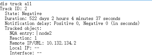

dis track all 看不到local ip

配置看看
可能是一次都没检测,所以没有触发IP。也可能是配置缺失
ttzz 发表时间:2020-05-12 更多>>
粉丝:12人 关注:8人
这个参数是可选的,如果需要就自己加上。
粉丝:12人 关注:8人
这个参数是可选的,包括出接口 下一跳之类的,如果需要就自己加上。看这显示结果是不是其他配置不完整?
