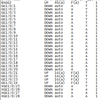

通过命令dis mac-add mac-move 显示
但是端口xg1/0/25已经down了

这是历史记录的,你看这是8号的记录,8号的时候端口还开着吧

就看两个接口之间是不是有大量漂移记录,,有的话就得去排查连线了,设备上能看的只有这个命令
