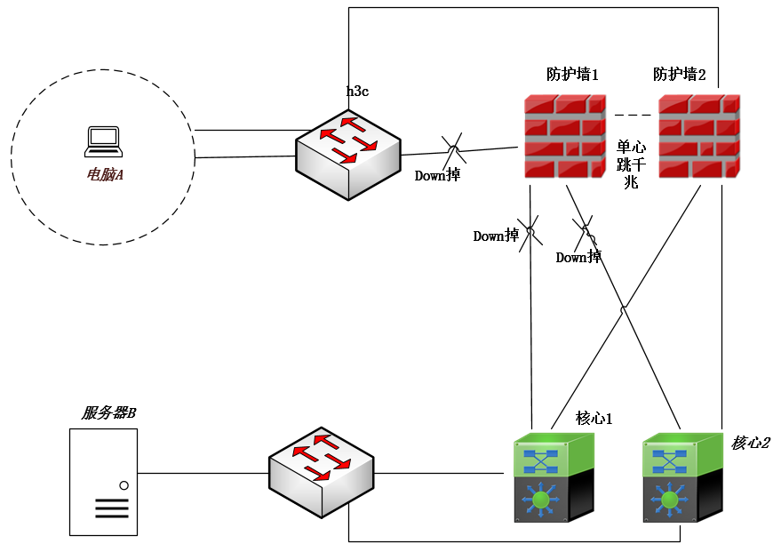

如下面拓扑1,电脑A访问服务器B,可以ping通,但是网页访问有丢包,有时可以打开,有时打不开,
更改为拓扑2,把到防火墙1的线路,down掉3条,变成只有防火墙2连接的时候,访问正常,无丢包,请问大佬是我IRF配置的问题吗?

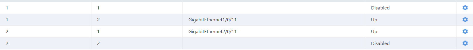

irf配置

防火墙做IRF需要做冗余组(防火墙做IRF流量不会跨框)
不然会话会出问题
就会导致你说的这个问题

没有做冗余组,只配置了irf,其它HA都没有做
zhiliao_xLBlvx 发表时间:2020-05-13
安全设备 做了IRF后 都建议做冗余组噢 不然会话会出问题、有帮助请采纳
