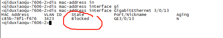

S7606 MAC地址表项显示状态为blocked。这是什么原因造成的?

查看mac地址表项,显示状态为blockded,但是mac地址表项的五个状态中没有这个,这是什么原因造成的?代表当前的mac地址表项阻塞吗
交换机软件 Version 7.1.070, Release 7556

  Block:MAC地址认证特性的MAC地址表项,表示该表项是MAC地址认证失败用户的MAC地址表项
