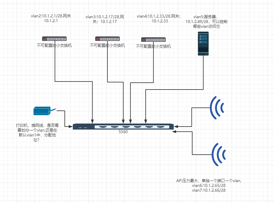

请教一下:5560配有多个vlan,其中int vlan 99 des mgmt ip add 172.16.0.1 24做为管理地址,但查看端口状态一直是down,同一个交换机下的电脑无法ping通这个地址,无法telnet.(其它vlan之间用alc限制访问,但172这个ip并不在其中)
