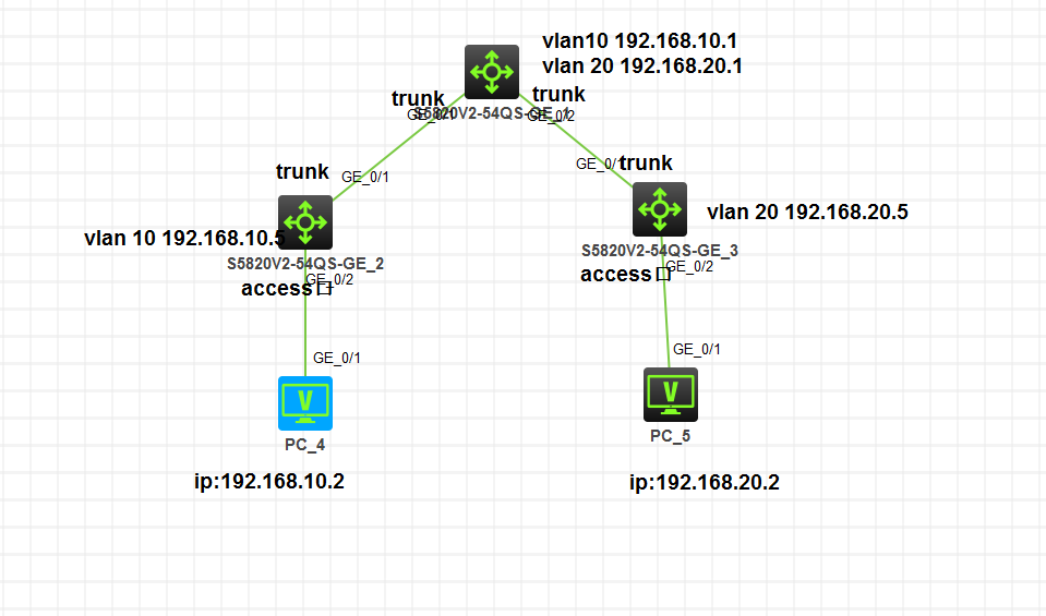

两台接入层交换机,一台核心交换机,其中两台接入层交换机分别划分VLAN10(IP地址为192.168.10.5 )与VLAN20(192.168.20.5),并将两台的各自ge1/0/2端口划分到各自的VLAN中,PC然后在核心交换机 上添加VLAN10与VLAN20,并且配置上逻辑接口IP地址为192.168.10.1与192.168.20.1.两台PC分别配置上 192.168.10.2与192.16820.2可以互相ping通。请问:
 1.这两个接入层交换机为什么不需要配置默认路由就可以互通,(配置上是否更好一点,譬如说左手边 那台交换机配置上默认路由:IP route-static 0.0.0.0 0 192.168.10.1)
 2.如果说接入层配置上默认路由,那么核心交换机是否要配置上回到接入层交换机的路由。(很好奇我 看到好多交换机配置都是有到核心交换机的路由,没看到核心配置回到接入层的交换机的路由)麻烦大 神给个详细一点解释,这个问题困扰小弟很久了,一直想不通。

接入层交换机走的是二层转发,基于mac表项转发,
核心交换机走的是三层转发,基于路由表转发;
终端访问目的网段20.0,首先需要将流量转发给网关,那么流量转发给10.1(此时接入交换机10.5查询mac表项转发给10.1),核心交换机收到报文后将通过路由表查询,发现是直连20.0网段,将流量转发给20.1(20.2的网关),然后核心交换机在通过arp表查询目的地址20.2,将流量从二号口转发给20.5接入交换机,接入交换机再通过mac表发给20.2终端。20.2终端回报过程一致。
接入层交换机是不需要配置默认路由的,基于mac转发(vlan透传),和路由没关系。
