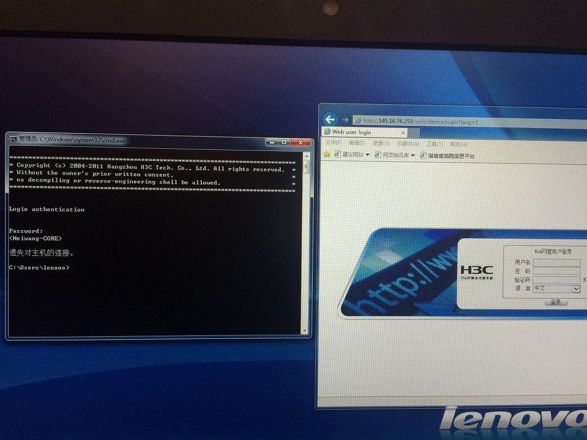

一台S7510E交换机,Telnet可以登录。Web网关用户界面可以打开。但是没有账号。请问是否可以再Telnet中添加可Web登录的用户。如果操作。谢谢

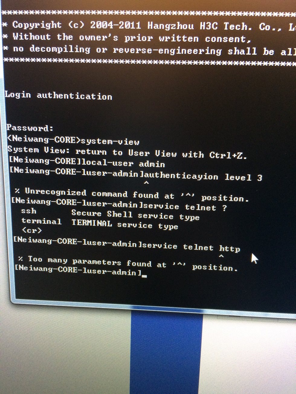

可以,看看软件是V5还是V7版本的,
创建本地用户:local-user xxxx
给用户授权:authentication level 3 (V5版本,3是级别最高的;V7版本的15最高)
设置用户类型:service telnet  http
user-interface vty 0 4
authentication mode schem

貌似命令不识别? 什么问题了?版本太低? 谢谢。

哪个命令不识别 ?截个图,
寂东 发表时间:2018-03-22
粉丝:3人 关注:0人
可以在local-user配置service-type http/https试试,不过框式设备很少有用web网管的吧,功能很有限呀

是V5.2版本

这是什么版本的?我看v7应该有http/https
