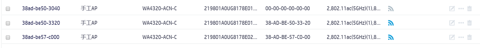

没有获取到ip,我在AC的web管理页面看到该ap离线,无ip,其他ap还是正常的
zhiliao_ww2NN 发表时间:2018-03-22
现在我拔插网线也无法重新连上,该怎么才能重新连上

如果AP供电正常,网络状态正常,配置也没改变,会自动上线的。
手工AP的SN条码填写对的吧,我看前两个貌似一样的,后面几位看不到
余sir 发表时间:2018-03-22
