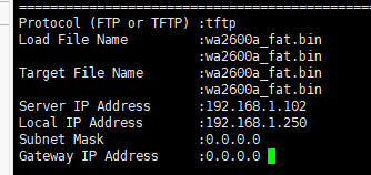

无线AP 刷完固件一直 无限制重启  大神看一下我下面的图片配置的有没有问题
删除配置然后按3  按5
然后配置上传信息
最后第二个IP是 什么意思  这样写能上传  上传完了一直启动中  无线重启

http://www.h3c.com/cn/d_201511/896971_30005_40.htm
操作步骤:
https://zhiliao.h3c.com/Theme/details/45609
可以dis version看下当前ap版本,如果是v7的ap,操作步骤参考:https://zhiliao.h3c.com/Theme/details/101105
知道了zhidaole 发表时间:2020-05-27 更多>>
版本对的 上传完了 就是进不去
zhiliao_Nwx1g 发表时间:2020-05-27
