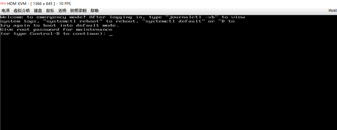

昨天是好的,下班把手动关服务器电源,然后把电源线拔了,发现现在进不去CAS。也登不上UIS管理平台,是什么情况呢

暴力断电导致虚拟化起不来了,看看在服务器LIO界面,启动顺序是否是本地优先。尝试重新引导一下吧 如果不行就重装吧
粉丝:45人 关注:9人
是正常流程的关机下电吗?可以按提示输入密码后,看下日志
