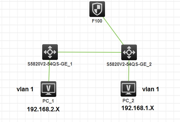

交换机1和交换机2通过trunk模式连接,其中,交换机2与防火墙连接。交换机1设置的IP:192.168.2.X/24,交换机2设置的IP:192.168.1.X/24,防火墙trust 设置的IP是192.168.1.1/24,现在通过交换机2可以正常上网,交换机1不能正常上网,还要怎样配置?求大神指导!组网图如下图所示

很简单,没有回程路由。就是192.168.2.0这个IP段的网关是写在防火墙上面的话那应该可以上网。如果是写在交换机1的话,那么交换机1需要有一个IP可以跟防火墙通信 然后防火墙写一个静态路由192.168.2.0 24 下一跳是交换机2 然后,交换机二也要写默认路由指向防火墙。
粉丝:4人 关注:0人
先看下交换机1和防火墙现在是通的吗?
