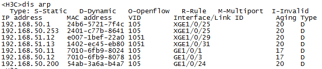

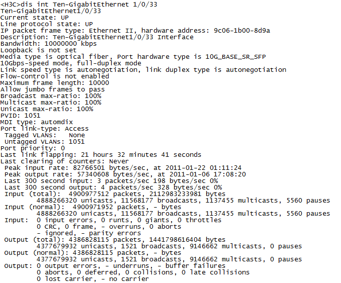

交换机33端口信息,接口是双UP状态,但是学不到接口对端的服务器网卡信息(mac地址和ip地址) ,是怎么回事?

是否网卡没有流量上来,替换成pc呢,接口能正常学到吗
万兆光口,接不了PC呀!有没有什么测试办法,或者查看命令

ping下服务器ip试试,如果通了,就学习到了。
设备上有没有做mac地址绑定?

目前看只有部分pause帧,如果服务器不能更换,能否更换模块看下呢?
