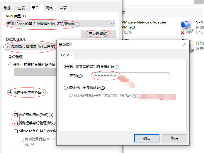

<h3c>undo debug all
<h3c>system
[h3c]undo info enable      关闭所有console日志输出
出现拨号错误,建议找到对应的VPN网卡,按照以下参数设置
