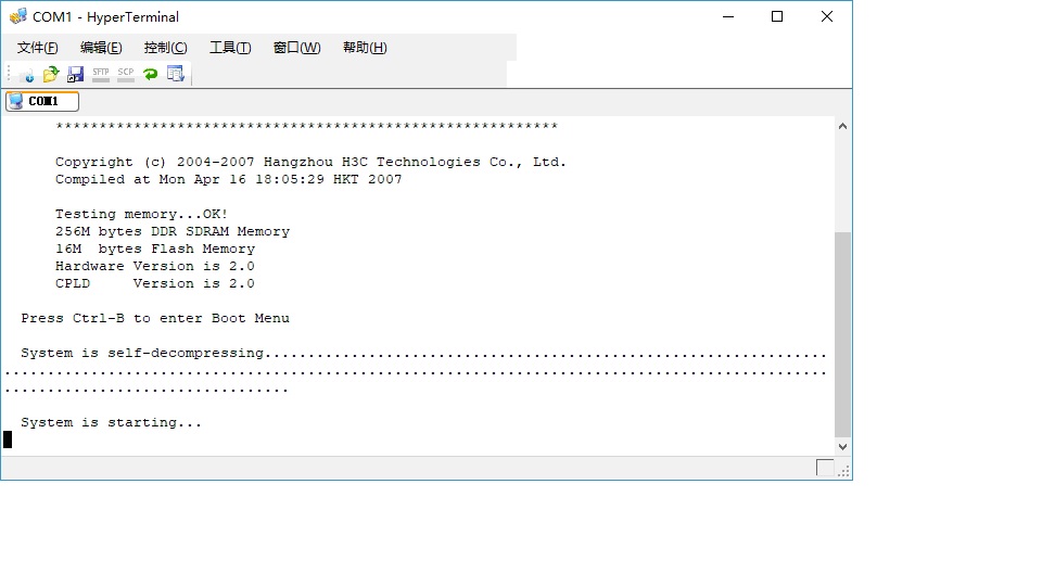

F100-E防火墙,启动始终停留在System is starting...。网上老师说需要升级固件,请大神支招!机器BOOTROM版本是1.26,相应的固件哪位能提供,收费也可以!ACT指示灯一直闪烁!

先在官网下载最新版本,升级个版本看下吧。版本说明书里有升级指导
已经下载了SECPATH100FE-CMW340-R1662P17,说明强调BOOTROM版本必须是1.29,所以没敢升级!请问,可以升级下载的版本吗?
