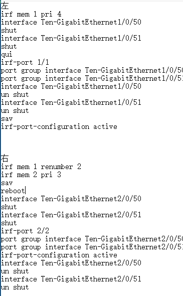

IRF使用H3C模拟器进行搭建之后,提示一下错误,然后就失败,请问各位大神怎么解决。

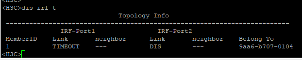

%Mar 27 16:17:42:358 2018 H3C STM/2/STM_LINK_TIMEOUT: IRF port 1 went down because the heartbeat timed out.
%Mar 27 16:17:42:359 2018 H3C STM/3/STM_LINK_DOWN: IRF port 1 went down.

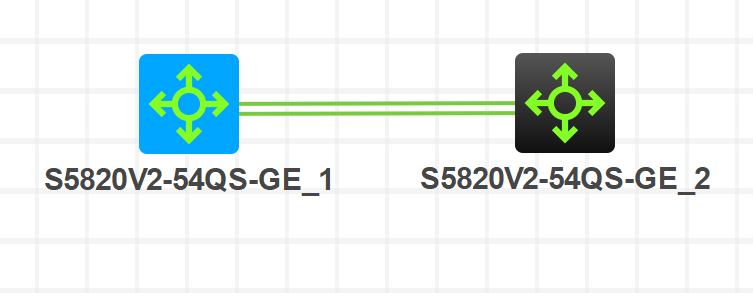

简单组网。

心跳超时,配置里面划为同一个irf组irf port1/2,具体的配置参照配置手册中的典型配置。
slave 设备在激活之前需要保存。否则激活后,设备重启,irf-port配置丢失,也导致堆叠失败。

配置里面划为同一个irf组irf port1/2是没办法堆叠起来的,必须不能都是同样的 2 。
