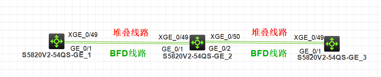

三台交换机做堆叠的话,如果做BFD检测,那么这三台能不能不通过中间设备,之间三台交换机互联做检测

可以不用中间设备,但是三台设备要两两互联。
粉丝:14人 关注:0人
BFD MAD
检测速度较快,组网形式灵活,对其它设备没有要求
配置专用三层接口,这些接口不能再传输普通业务流量
·       如果不使用中间设备,则要求成员设备间是全连接,即每个成员设备都必须和其它所有成员设备相连。该链路专用于MAD检测,不能再传输普通业务流量。该方式适用于成员设备少,并且物理距离比较近的组网环境
·       如果使用中间设备,组网时每个成员设备都需要连接到中间设备,这些BFD链路专用于MAD检测
