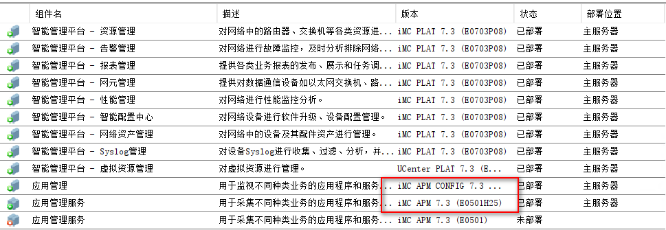

服务器新安装imc  平台组件都升级到官网最新版  安装成后发现apmserver进程无法启动手动启动会提示出错,重启智能部署监控代理 重启服务器后也启动不了

可能版本不配套,建议使用APM E0510P08
感谢大佬 已解决 APM与平台版本配套问题 APM在U-Center那边之前确实没找到

我看到官网上最新的就是E0501H25呀 0510P08没找到哦
古希腊拉网线的神 发表时间:2020-06-11
0703P08是融合版本,APM在U-Center一体化运维 E0510P08_UC_STD文件里

把APM也升级,可以升到0504看看,0501应该是oraclejdk的

1、请确认下imc\apmserver\bin路径下的startup.sh、startup.bat文件是否还在,不排除被误删或损坏了。
2、然后在去到imc\apmserver\log下查看下日志apmserver.log是否存在异常。
3、确认下当前的平台跟APM的版本是否配套。
感谢回复 已解决 APM与平台版本配套问题
