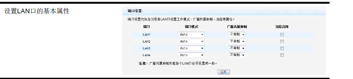

接口管理→LAN 设置→端口设置 把广播风暴抑制打开
