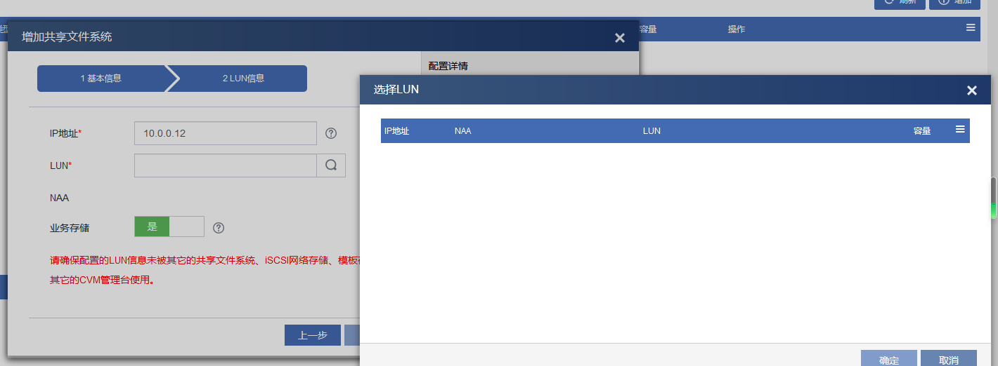

在添加存储的过程中,LUN信息找不到,是怎么回事,需要怎么弄
已知CVM的存储VLAN的ip地址10.0.0.100 可以ping 通存储设备的IP地址 10.0.0.12
是不是该存储设备现在有CVK在使用,所有CVM挂不上?

是不是该存储设备现在有CVK在使用,所有CVM挂不上?///意思是已经把lun作为共享存储挂载给CVK了?那只要同一集群下的,CVM直接添加存储使用就可

升级cvm前把虚拟机都迁移到cvk了,现在cvk上业务在运行,不好进行升级cvk 。

之前cvm和cvk是E0513版本的,共同使用存储的,现在升级cvm版本到E0530版本,导致cvm管理不了cvk,所以想把存储挂到cvm上,再升级cvk 。现在感觉不行,回退cvm版本中…

单独把CVK也升级上来呗,cvm管理不了cvk就是因为版本不一致吧

存储上对应配置检查下
