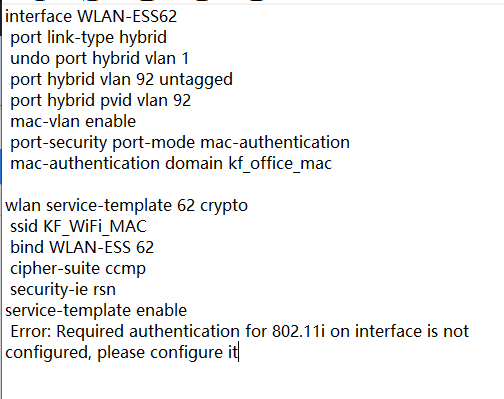

 V5控制器配置mac认证后,客户不需要共享秘钥,但是需要加密中间数据,配置好后启动服务模板报错。
Error: Required authentication for 802.11i on interface is not configured, please configure it
做了mac认证后怎么让中间数据也进行加密?
配置如下

要加密就要使用PSK或802.1X
