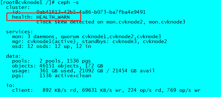

UIS管理平台中查看存储信息,都是正常的。但是后台怎么总是提示告警
2020-06-18提问
  • 1收藏,2898浏览
段
粉丝:人 关注:人
这是后台的显示。管理平台上看着都挺正常。这个应该怎么排查?

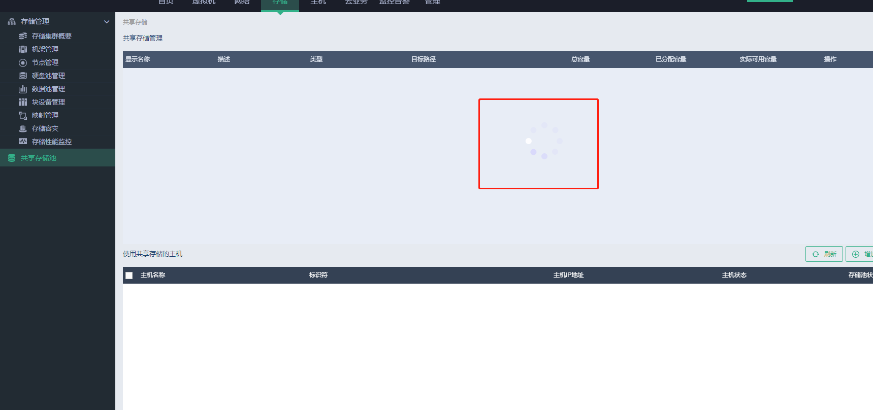

现在在平台中打开共享存储池,转圈圈状态

检查下每个节点时钟源是否一致
回复dll:
嗯,这个查看过了。都是以管理平台主机1为准的

这个怎么查看?
发表时间:2020-06-18
ntpq -p
