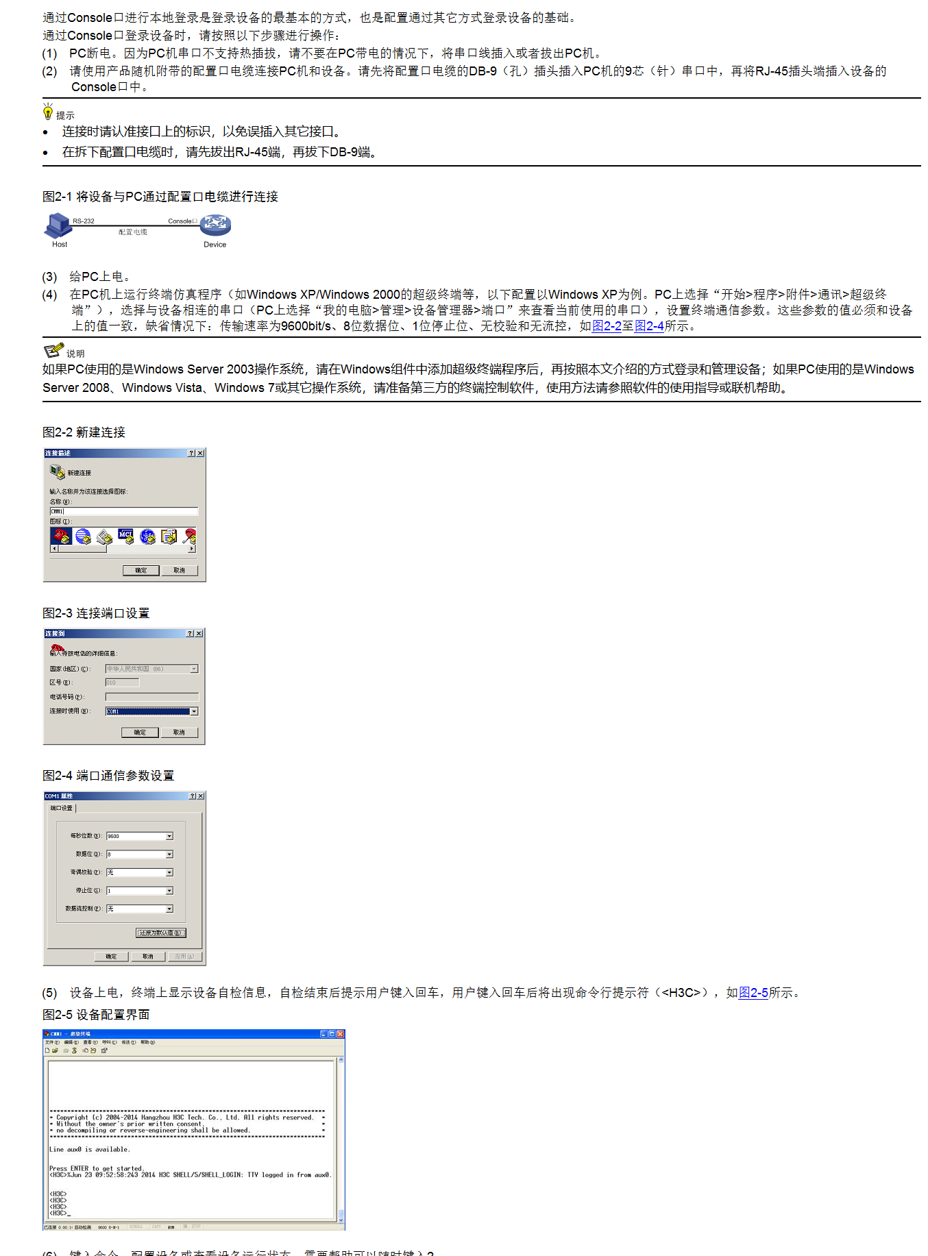

粉丝:20人 关注:2人
console口登录设备时的步骤:
