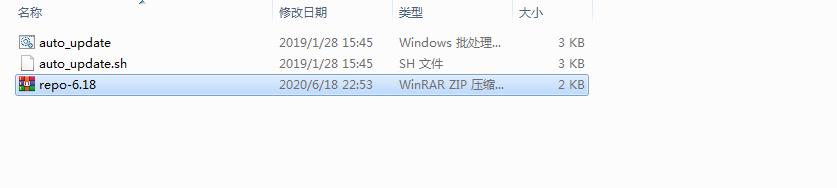

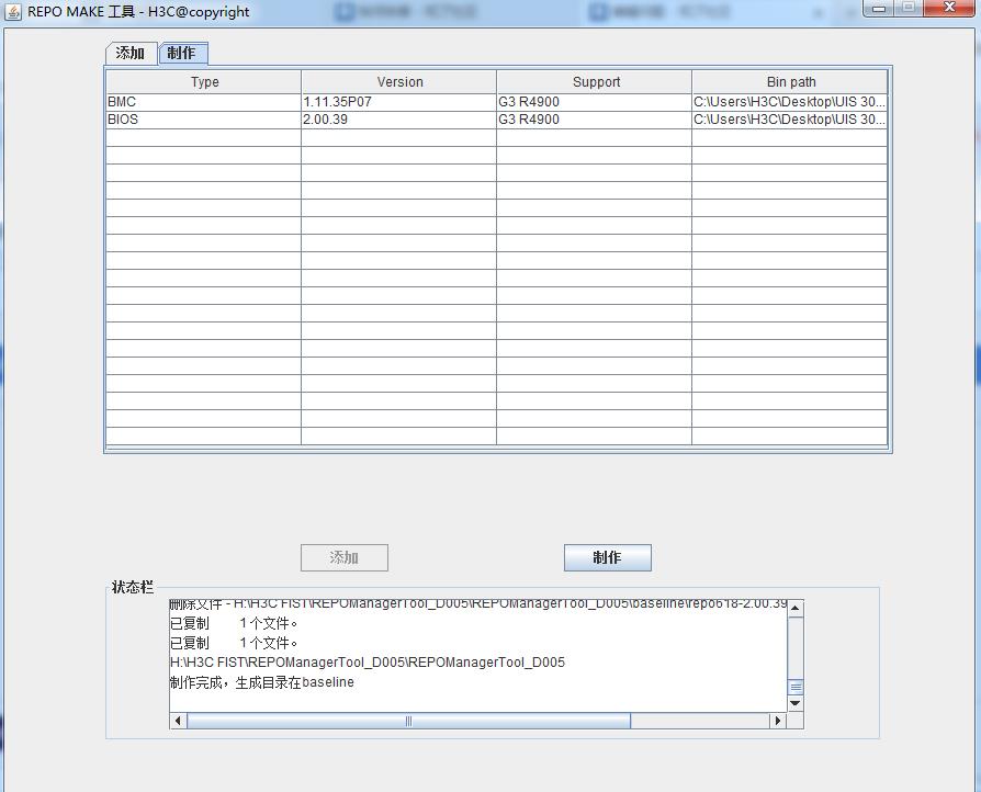

repo包制作完成后,只有3k,而HDM加BIOS固件的bin文件总共60M左右,是否合适?
粉丝:33人 关注:0人
官网的REPO是包含多种机器的BIOS,HDM,CPLD以及选件板卡的固件和驱动版本的,你上面使用的是单机版本工具制作的只包含1款服务器的BIOS和HDM版本,所以会非常小。可以检查生成的ISO文件的swpackages目录看看是否有你需要的版本,正常来说只包含1个BIOS和HDM版本的定制REPO大小在90M左右。
另外,建议使用官网工具制作:
http://supportrepo.h3c.com/repo.htm
