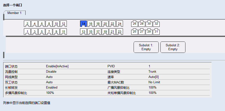

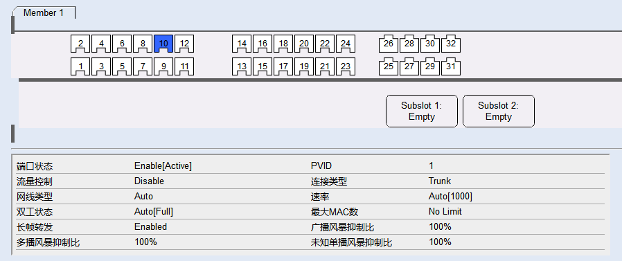

明明已经打开14号口了,和交换相连之后就是灯不亮。
10号口就是没问题,奇怪,线和光纤模块已经检测无问题,请高手解答,谢谢。

已更换,10号口换到14就不行,14口的模块和线换到十号没问题。
