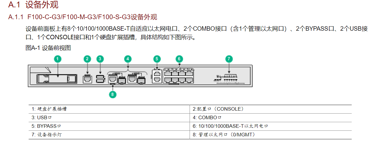

请问f100-m-g3防火墙所有的接口全都是千兆吗
2020-07-08提问
  • 1收藏,2478浏览
请问f100-m-g3防火墙所有的接口全都是千兆吗,现在接的interface GigabitEthernet1/0/2二口,内网的下载只有10M左右,怀疑是接口的问题

都是千兆的,用户数量多吗,可以只用一个电脑直连防火墙接口测试一下
另外带宽是多少的,下载速度不超过千兆的话,跟出口带宽有关的

是千兆口
1、观察一下设备端口指示灯,黄灯百兆,绿灯千兆
2、观察一下自己的网卡协商出来的速率是否是100M或者1G
3、disp inter g 1/0/2查看端口数据统计,是否存在error信息
4、检查 策略-带宽策略-里面是否针对网段限速了
5、可以测试电脑直接接外网光猫,测速看看光猫出来的速度是否正常

GigabitEthernet 代边就是物理接口最大速率千兆
但是实际速率和使用得线缆以及对端设备情况都有关系
其次下载速度慢是外网下载慢还是内网慢
如果是外网可能是出口带宽或者管理员配置限速策略
可找管理员确认下
如果是内网慢看是否是使用得人多 服务器侧瓶颈
