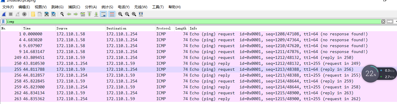

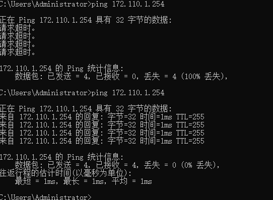

PC直连S7506E,直连不通。
2020-07-09提问
  • 1收藏,2432浏览
对齐方式 靠左 居中 靠右 客户局点使用S7506E交换机,配置VLAN为2020。其中两个接口分别直连两台PC,其中A的IP地址为172.110.1.12/24,B的地址为172.110.1.58/24。交换机上VLAN2020IP地址172.110.1.254。现在A可以ping通交换机254网关地址,也可以ping通B的58地址。而B不可以ping通交换机254网关地址,但是可以ping通A的12地址。交换机可以ping通A,不能ping通B。但是当B58地址更换其他IP后全都正常了。随机更换IP为172.110.1.59就可以了。

1,整个IP段就这两台设备,dis arp确认过了; 2,换过windows系统也用过LINUX系统,都这样; 3,整台交换机都没做安全策略。
