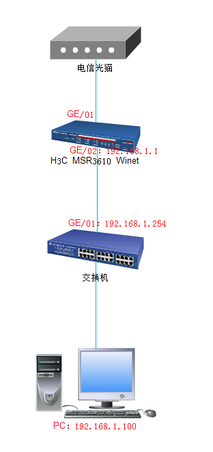

我的路由器型号是:msr 36-10 winet,如下图组网:
说明:路由器GE/01端口接电信光猫上网,GE/02接内网,IP为192.168.1.1,其他客户机通过S5720三层交换机上网,三层交换机划了VLAN。想达到的效果:用MSR36-10 winet的MAC地址过滤,只允许白名单的MAC通过。遇到的问题:设置MAC时,提示“设备上不存在Vlan-interface 1,不能启用MAC地址过滤。”
请问要如何设置?路由器上的VLAN该如何设置?最好是WEB设置,谢谢!
