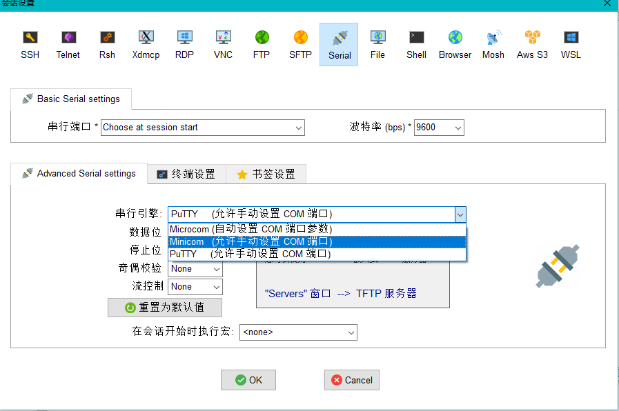

用其他软件都卡得输入不了字,换这个MobaXterm之后设置成minicom后秒进。
