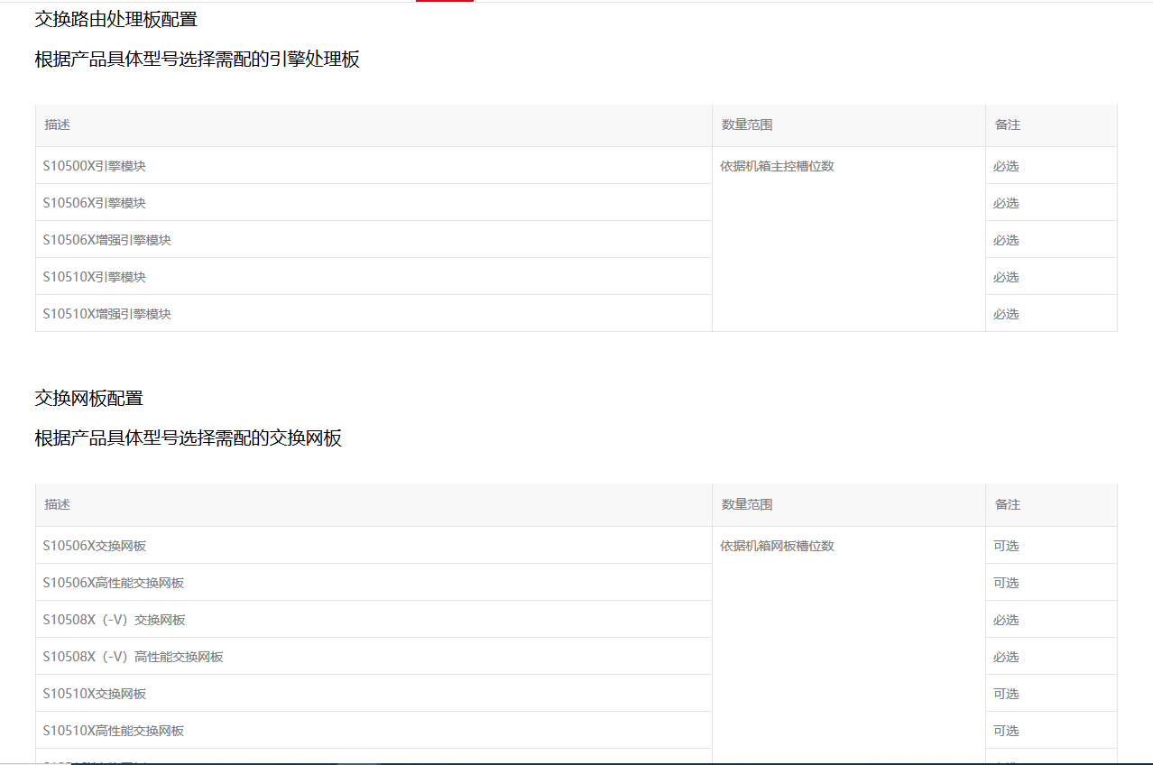

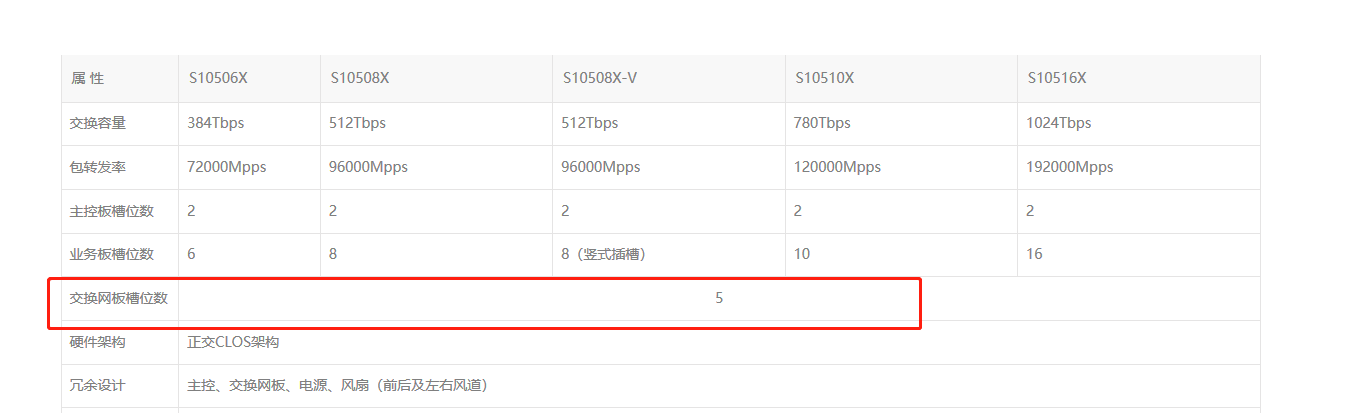

以下是S10500的产品规格连接,请参考选配信息部分:
https://www.h3c.com/cn/Products___Technology/Products/Switches/Park_switch/S10500/S10500/
更多规格的问题可咨询当地办事处授权或400
