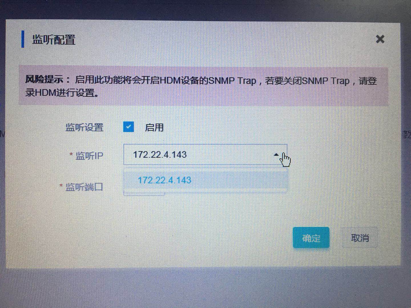

fis控制台无法更改监听IP
2020-07-13提问
  • 1收藏,3247浏览
zhuyq 二段
FIST内部版本号:fist V100R002B02D021 外部版本号 :    2.00.21如下图,
  问题一:     设置一次监听IP后,后面就无法对这个IP进行更改了。
  问题二:       还有要邮件能收到日志告警有设置要注意的,我这边测试,在FIST加入了HDM服务器后。首页可以看到客户端的服务器数,并可以看到有多少台服务器有故障,但是 在告警统计里没有收统计数据,且邮件告警却无法收到日志提示。。麻烦分析一下原因。(在fist的SMTP里测试邮件发送,可以收到test邮件,但无法收到下面被管理服务器的告警日志信息)

问题一:侦听地址就是FIST所在系统的IP,无法修改除非重新换个IP安装FIST。
问题二:从下面几个方面考虑
1.HDM界面下告警级别需要调整才能接收对应的告警
2.FIST首页的告警,是和FIST告警转发里的活动记录数量对应的,这个活动记录就是HDM转发到FIST的告警,不是对应服务器列表里的健康状态
3.底层使用UDP协议通信,看看是否有防火墙阻止了
粉丝:37人 关注:9人

zhuyq 二段
版本在支持列表  ,监听地址是对的,就是FIST服务器的地址,不可改。但收不到告警日志。已经联系400 协助。
