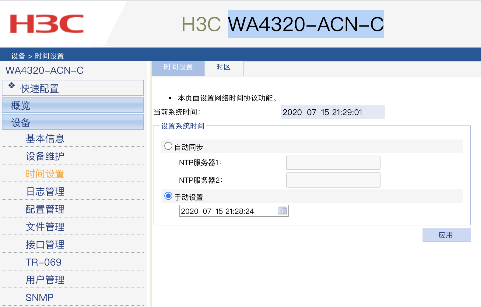

WA4320-ACN-C 无法设置 NTP
2020-07-13提问
  • 1收藏,2582浏览
两台新买的 WA4320-ACN-C 都无法设置 NTP,软件版本是 Release 1509P01。时间设置填写 自动同步的 NTP 服务器后,例如 120.25.115.20,应用就自动跳回手动设置。另外,手动设置的时间过几天就和实际时间差好几天。

找到问题了,AP 时间无法设置 NTP,原因是 IPv4 路由表中少一条 0.0.0.0 下一跳指向网关 192.168.0.1 的静态路由。

官网手册看一下
1、请确认设备到NTP服务器是否路由可达。
2、同时设置完成后,点击应用看下。
3、如果还是不行,更换其他浏览器试下。
4、同时如果版本不是最新的,可考虑升级版本到最新看下。
